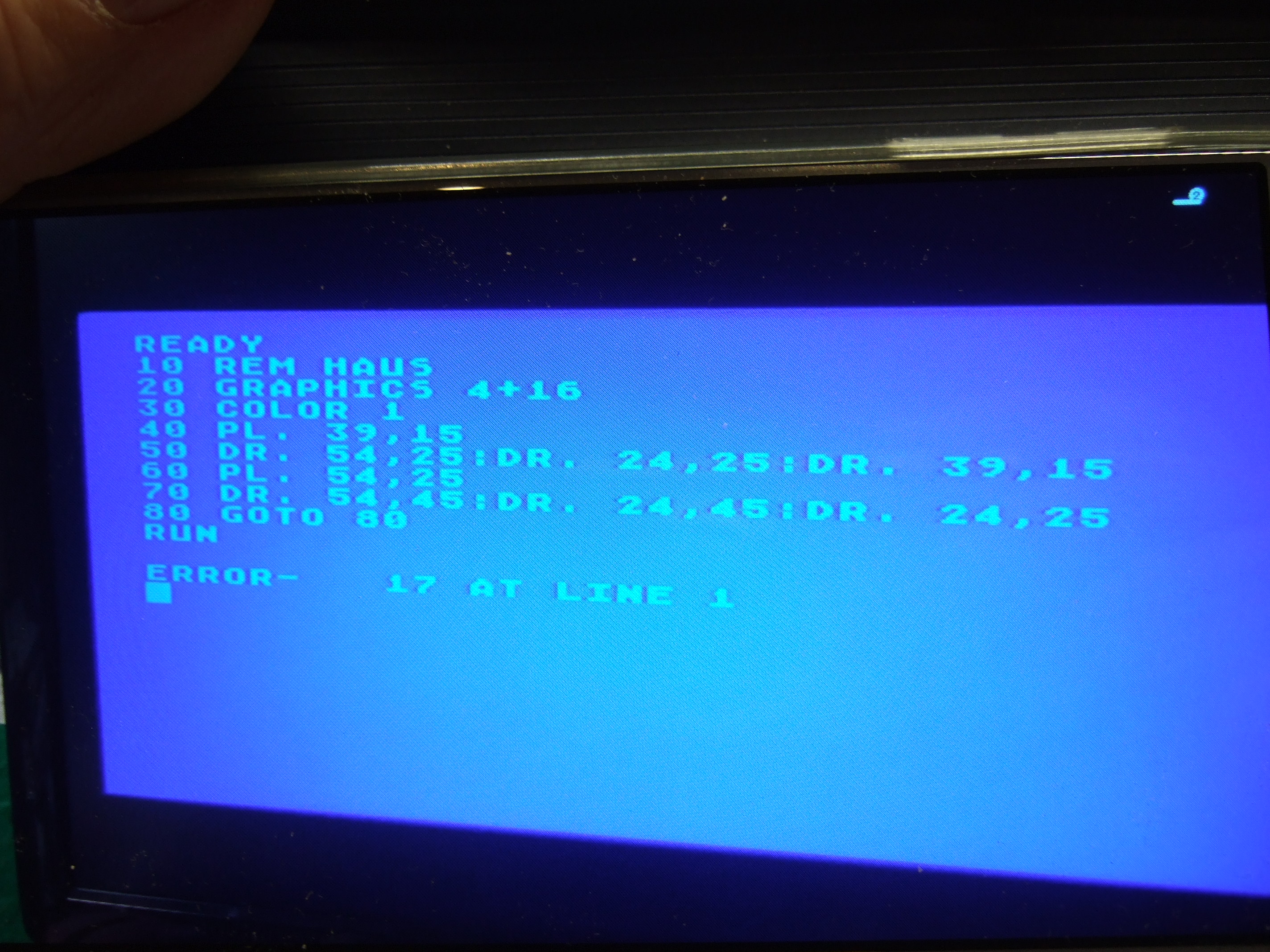

Ja, jetzt habe ich es geschafft und das Bild von Signal abgelichtet. Micha.DSCF0210.JPG
8 Bit ist keine Mode- sondern eine Einstellung
Alex schrieb: Ja, jetzt habe ich es geschafft und das Bild von Signal abgelichtet. Micha.DSCF0210.JPG
Hallo Micha, Die auf dem Screenshot abgebildeten Zeilen sehen soweit ok aus. Allerdings scheinen diese den Zustand direkt nach der Programmeingabe abzubilden und nicht das gesamte Listing des Programmspeichers. Da unten die Fehlermeldung sich aber auf Zeile 1 bezieht, welche auf dem Bildschirm gar nicht sichtbar ist, lässt nun vermuten, dass dein Enkel sich vielleicht zuerst vertippt hatte, so wie Florian es ja vermutet hatte, d.h. er hatte die Zeile 10 zuerst als Zeile 1O getippt, dann einen Error erhalten, dann die Zeile nochmal korrekt eingetippt, aber die Zeile 1 mit dem Error nicht gelöscht. Wenn dem so ist, dann kommt es genau zu dieser Fehlermeldung. Wenn dein Enkel jetzt noch „L.“ für „List“ eingibt, dann sollte sowohl die fehlerhafte Zeile 1 gelistet werden, welche den Error 17 erzeugt, als auch die restlichen Befehle ausgeschrieben werden. Die Abkürzungen werden nämlich nicht „on the fly“ ausgeschrieben, sondern erst durch Eingabe des List-Befehls. Die Befehle „Graphics“, „Color“ und „Goto“ lassen sich übrigens durch „GR.“, „C.“ und „G.“ auch abkürzen. Nun bin ich sehr auf das Ergebnis des List-Befehls bei deinem Enkel gespannt...

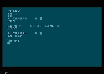

Was auch passieren kann:
Man gibt die Zeile mit Fehler, z.B. O statt Null, ein. Es gibt eine Fehlermeldung, die Zeile wird mit ERROR-... ausgegeben. Nun geht man mit dem Cursor auf die eingegebene Zeile, korrigiert den Fehler. Diese Korrektur muss zwingend mit bestätigt werden, damit sie in den Speicher übernommen wird. Sonst steht zwar auf dem Bildschirm die korrekte Zeile, aber im Programmspeicher ist nach wie vor die fehlerhafte Zeile abgelegt (Diese würde auch mit "LIST" wieder angezeigt) .
Verläßt man die Zeile nach der Korrektur mit den Cursortasten (geht dann z.B. mit den Cursortasten unter die Zeilennummer "10" und schreibt dann weiter "20...") oder springt mit in die nächste Zeile, wird die Korrektur NICHT in den Speicher übernommen!

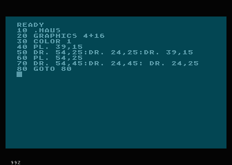

ich habe das Listing mal eingegeben ... . atari011.png . was mir bei Dir fehlt ist erstmal ein LIST vom Programm, sonst sieht man ja nix was im Speicher steht . atari012.png . und das sieht gut aus . Und das Nikolaus-Haus auch . atari013.png . Schicke doch bitte noch die Ausgabe vom Listing, siehe Bild 2. Einfach =nach Zeile 80= LIST oder kurz L. eingeben. .
Sleeπ schrieb: Man gibt die Zeile mit Fehler, z.B. O statt Null, ein. Es gibt eine Fehlermeldung, die Zeile wird mit ERROR-... ausgegeben. Nun geht man mit dem Cursor auf die eingegebene Zeile, korrigiert den Fehler. Diese Korrektur muss zwingend mit bestätigt werden, damit sie in den Speicher übernommen wird. Sonst steht zwar auf dem Bildschirm die korrekte Zeile, aber im Programmspeicher ist nach wie vor die fehlerhafte Zeile abgelegt (Diese würde auch mit "LIST" wieder angezeigt) .
Auch wenn du wie von dir beschrieben die Zeile auf dem Schirm korrigierst und mit RET bestätigst bleibt die alte im Speicher, wenn es sich beim Fehler um die Zeile 1O (statt 10) handelt.
Meine Theorie: Eingegeben wurde statt "eins null" "eins oh"
1O REM Haus
=> Fehlermeldung, auf dem Schirm korrigiert in
10 REM Haus
aber die alte, falsche Zeile 1 bleibt im Speicher und wird bei RUN mit der entsprechenden Fehlermeldung angemeckert.
MichaG schrieb: Auch wenn du wie von dir beschrieben die Zeile auf dem Schirm korrigierst und mit RET bestätigst bleibt die alte im Speicher, wenn es sich beim Fehler um die Zeile 1O (statt 10) handelt.
Stimmt - Du hast Recht! In diesem Fall müßte man, damit das Programm nach RUN läuft, erst die fehlerhafte Zeile "1 ERROR..." löschen. 😁
Um Zeile 1 zu löschen, einfach 1 {RETURN} eingeben.
Vor der Eingabe eines neuen Programmes, den Speicher mit NEW löschen.
LIST 1 {Return}
wird dir die fehlerhafte Zeile anzeigen.

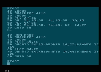

Wie gesagt:
Die fotografierten Abkürzungen sind seine Eingaben. Die bleiben so stehen, bis "LIST" eingegeben wird, erst dann werden sie ausgeschrieben. Man kann auf dem Foto gut erkennen, dass kein LIST eingegeben wurde.

Alle Effekte des "defekten" Ataris wurden oben schon erklärt.
Außerdem, dieser Satz ist einfach falsch (es geht mir um das "gleich"):
Alex schrieb: Wenn ich zB "PL." eingebe, schreibt er gleich PLOT, wenn ich "DR." eingebe schreibt er DRAWTO.
Wenn du
10 PL. 33,44
eingibst bleibt das genau so stehen. Erst, wenn du "LIST" eingibst, werden die Befehle ausgeschrieben. Und das ist auf dem Screenshot eben nicht passiert.
MichaG schrieb: Wenn du
10 PL. 33,44
